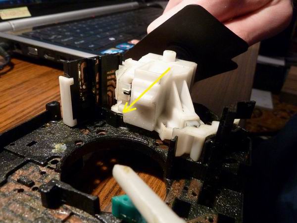

kolego nie braknie styków - oryginalnie to była wajcha z 2 prędkościami - po przeróbce tu opisanej podłączyłem ja do swojej instalacji (SC MPI z 3 predkosciami) i działało
gniazdo wygląda tak:
a tak wygląda pająk w środku
0 - wycieraczki nie pracują
1 - wycieraczki pracują w trybie przerywanym
2 - tryb ciągły wolny
3 - tryb ciągły szybki
tutaj zaznaczyłem gdzie trzeba wyciąć kawałek białego plastiku żeby wajchę się dało przekręcić w pozycję 3 - uwaga żeby nie wyciąć za dużo - ten biały plastik ma się oprzeć o czarny plastik obudowy jak wajcha jest w pozycji 3
z mojego doświadczenia wiem że jeżeli masz silnik z 2 prędkościami a pająka z 3 to jak przekręcisz wajchę w pozycje 3 (bądź pojedyncze machnięcie) to wycieraczki się natychmiast zatrzymują więc na 100% trzeba zmienić silnik + wydaje mi się że może jednego kabelka brakować ale instalacji od 2 biegowych wycieraczek na własne oczy nie widziałem smile.gif
