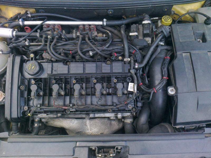

Właściciele kosiarek z prawej mają bajeczny dostęp....
Tym sposobem jednego zenonowca mniej- dokładane zenony poprzedniego właściciela skończyły w bagażniku na ich miejsce trafiły H7 - czas start jak długo pożyją biglaugh.gif
Ale rzeczywiście trochę miejsca jest. Jednak bez ruszenia zbiornika z płynem od spryskiwaczy jest ciężko. W mojej bravce 1,6 dostęp mam lepszy. cfaniaczek.gif
W moim wygląda sprawa inaczej:
Z prawej jak i z lewej nie dostanę się do żarówki mijania (reduktor od LPG nie pozwala)
