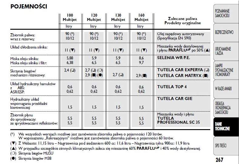

Wchodzisz na http://instrukcje.fiat.pl, wybierasz sobie Fiat Professional, jezyk polski i szukasz Ducato. W instrukcji obslugi powinno byc napisane wink.gif
EDIT:
Przykladowo dla Ducato z 2010r.
