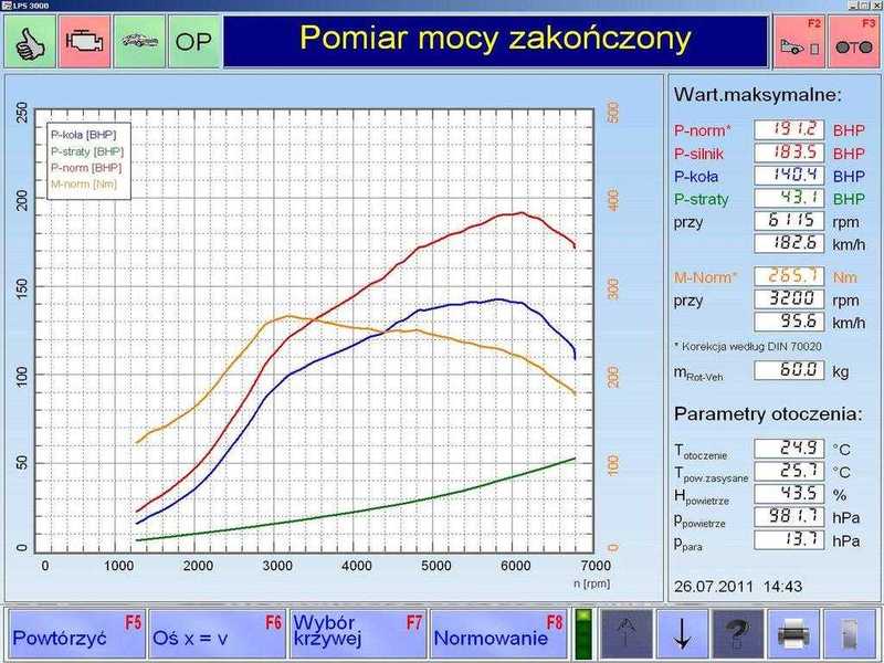

U mnie jest 1,8t + LPG 190 km (na PB 195 km) i się jeździ.
w zal. wykres z hamowni
