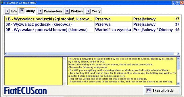

Wyskoczyły mi dziś takie błędy(załącznik):
1B-wyzwalacz poduszki kierowca, 37
08-wyzwalacz poduszki kierowca, 37
0E-wyzwalacz poduszki bocznej kierowca. 159
jak rozumiem dwa pierwsze błędy spowodowała kostka pod fotelem ?
> a kostkę od poduszki bocznej gdzie szukać?
Dwa pierwsze błędy są od poduszki w kierownicy, ten ostatni jest od poduszki bocznej w fotelu, której to właśnie kostki są pod fotelem kierowcy
Dołączę. Poduszki kierownicy, czyli do wymiany taśma airbag w kierownicy, czy coś innego? Też walczę z tym błędem, sprawdziłem już kostki i wydają się ok (jak potrzeba mogę polutować).
