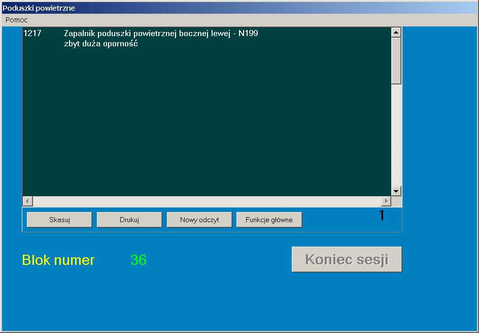

Witam;
Mam problem z usunięciem błędu poduszki powietrznej, po każdorazowym skasowaniu, pojawia się na nowo, w załączniku zrzut z POL/VAG, może ktoś poradzi co z tym zrobić i gdzie szukać przyczyny.

Gdzieś jest słaby styk w złączce po drodze do poduszki. W wielu autach winne są złączki pod fotelem.

rozpiąłem i spiąłem kostkę pod fotelem (gdyby był problem ze stykiem to myślę, że by pomogło chociaż na chwilę) i nadal nic.
Są jeszcze napinacze, taśma kierownicy itd. w zasadzie po kolei trzeba sprawdzać.
Szykuj się na dłuższe poszukiwania.
Ja obstawiam taśmę w kierownicy.

W renoofce pomogło podczepienie złączki, by nie dyndała luzem
w innym autach pomaga zlutowanie kabli na stałe
co ma wspólnego taśma kierownicy z błędem poduszki bocznej?

a nie miałeś problemów z wodą pod fotelem kierowcy?
W niektórych samochodach do podłogi jest mocowany czujnik bocznych.
Może zgłupiał od wilgoci?

Błąd udało mi się skasować po uprzednim rozpięciu kostki pod siedzeniem i ponownym spięciu.

błąd zapalnika wróci calkowicie pomaga wymiana czesci wiązki (samemu lepiej tego nie robic jesli nie ma sie doswiadczenia)
