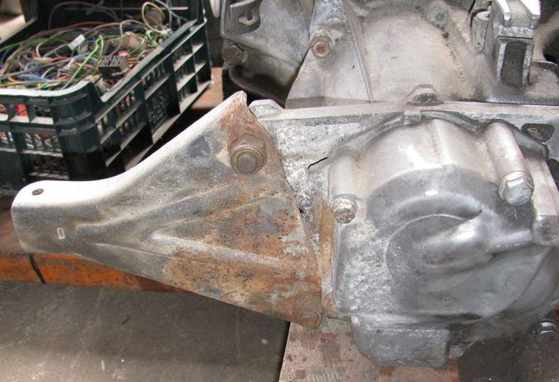

no to pięknie passed_out.gif mam taką z wąskim wałkiem.
sorry za jakość zdjęć, ale robione telefonem
> no to pięknie mam taką z wąskim wałkiem.
> tak wyglądają łapy u mnie w 1
proszę bardzo oto łapy od 1.2

to może inaczej - pokaż foto skrzyni biegów z 1,2
najlepiej z góry i od przodu samochodu
Widok od przodu
i widok z boku
czy jest w ogóle możliwość dobrania łap które będą pasowały?

Zobacz łapy od uno 1.4.
Do skrzyni z palio 1.6 pasują to może i z 1.2 podejdą.
właśnie przeglądając aukcje wydały mi się one podejrzane, a jaka ty masz skrzynię przy swoim 1.2??
Tak wyglądają łapy skrzyni z wtryskowego 1.0

Łapy są od skrzyni 1.0 tej z szerszym wałkiem, takie same jak na zdjęciach od Pavel_a.

z łapami od 1.4 nie próbowałem, bo trafiła się cała skrzynia od 1.0 razem z łapami i półosiami. moja skrzynia od palio wygląda tak jak w linku u Glacy czyli wychodzi że ma mokre półosie.
Zauważyłem, że krzyżak w półosi od palio jest większy niż ten co jest w skrzyni od uno na gaźniku.
Czibo jak by coś to ta skrzynia z 1.0 jest do sprzedania za psie pieniądze.
> Poszukaj więcej suchych bo może to być błąd typu punto albo z silnika 1.6.
sa i takie i takie na allegro...wg tego pana
allegro w palio byly dwa rodzaje skrzyn , ma i na suche i na mokre poloski...
no więc zapodaje zdjęcia jak to leży
A tu porównanie krzyżaków w półosiach
Palio 1.2 8v(Uno 1.0 na wtrysku ) / Uno 1.0 skrzynia z dwoma patykami

dokładnie, sam się zdziwiłem bo na pierwszy rzut oka wydały mi się takie same. Niestety czy są takie same jak w 899 to nie wiem,od tego silnika nigdy półosi nie widziałem. Na szczęście te od wytryskowego mają takie krzyżaki jak w 1.2.
