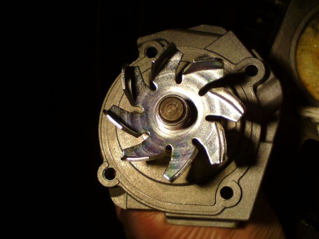

Czym sie różnią wirniki tego samego modelu pompy wody
jest to pompa wody HEPU 1064
czym sie roznia wirniki i co daje zastosowanie innego rodzaju wirnika w pompie nr 2?
Różnią się materiałem z którego są wykonane. grinser006.gifCo do drugiej części pytania inne ukształtowanie wirnika nie daje absolutnie nic.To,że w Hepu znalazłeś pod jednym numerem referencyjnym dwie różne pompy świadczy tylko i wyłącznie o tym,że Hepu jest pakowaczem pomp innych producentów.
Wirnik w 1 jest odlewany
w 2 jest gięty pewnie na prasie
jeszcze brakuje jeszcze opcji 3 gdzie wirnik byłby jak 1 tylko plastikowy

a wysokość mają taką samą?

Ty policz lepiej zęby na kole pasowym tych pomp, bo pompy z żeliwnym wirnikiem są stosowane do 10.2002r i mają 24 zęby, natomiast stosowane od 11.2002r miały 23 zęby i często wirnik był blaszany.
> Co najwyżej może mieć inny wydatek. Ale to nic
chyba tak, ta z "wyginanym" wirnikiem lepiej pompuje, cieplejsze powietrze leci z nawiewu na biegu jalowym, pozniej sie wiatrak zalacza na chlodnicy a jesli sie zalaczy to na krocej. (sprawdzane na nowych plynach chlodniczych HEPU G12PLUS - info dla wrozbitow). nie sprawdzalem tylko tego na aucie podpietym do komputera - przebiegu temperatury w funkcji czasu.
