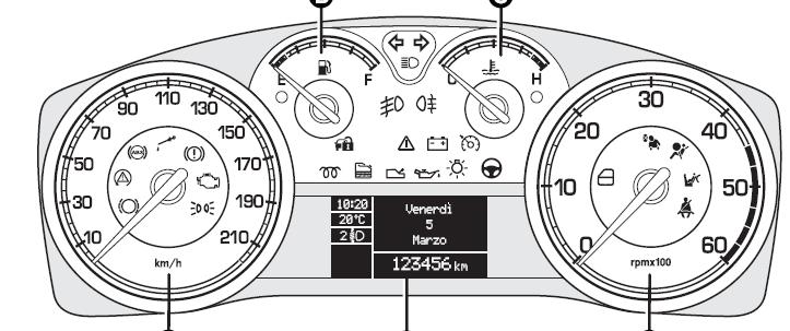

Jakie masz zegary?

Takie zegary ma

> Takie zegary ma
U mnie przy b&m z instant-nav jest taki bursztynowy z podziałem na prostokąty.
U was juz własnie dwa rodzaje.
