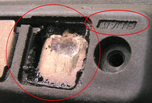

sprzedaję cestine...
Mam dosyć...
po szesciu latach...
nie kupie wiecej fiata... uczcie się na moich błędach...
nigdy więcej włoskich aut...
przymierzam się do zakupu czegoś aryjskiego...
powód?
zepsuła się...
naprawa kosztowała mnie 10... euro...
padaka...

Widzisz, widzisz - juz wiedziales, czym to sie je smile.gif - kostki ci sie nie popalily? A mnie kosztowalo 11 funtow crazy.gif

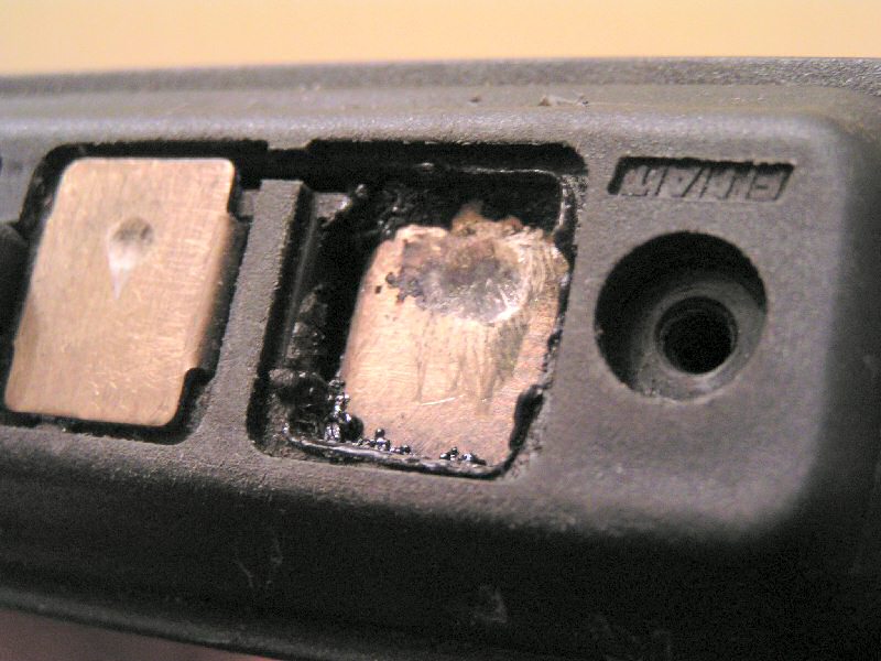

BTW - u mnie tylko jeden styk wepchnelo, i to ten od masy, a u ciebie z tego co widze, to od swiatelka i od ogrzewania szyby... po prostu za mocno zes kalpa walil i tyle wink.gif brutal jestes biglaugh.gif

Zwykle tam jest slaba masa i dlatego wypala...

Talentu do fotografiii nie można Ci odmówić..
te zbliżenia...

Co do plagi wypalonych styków... to i mojej się przytrafiło. Jeden styk się wtopił - chyba masa.
Przyczyna to zły styk i długo włączone ogrzewanie tylnej szyby.
Koszt kostki w ASO to ~50zł. Ma ktoś taniej? Jak na razie zregenerowałem, oczyściłem i zasmarowałem by nie śniedziało.
Profilaktycznie, tym co jeszcze mają sprawne te styki to też proponuję oczyścić i zasmarować wazelinką. U mnie przed wyglądało ok a okazało się że jednak był słaby styk.
