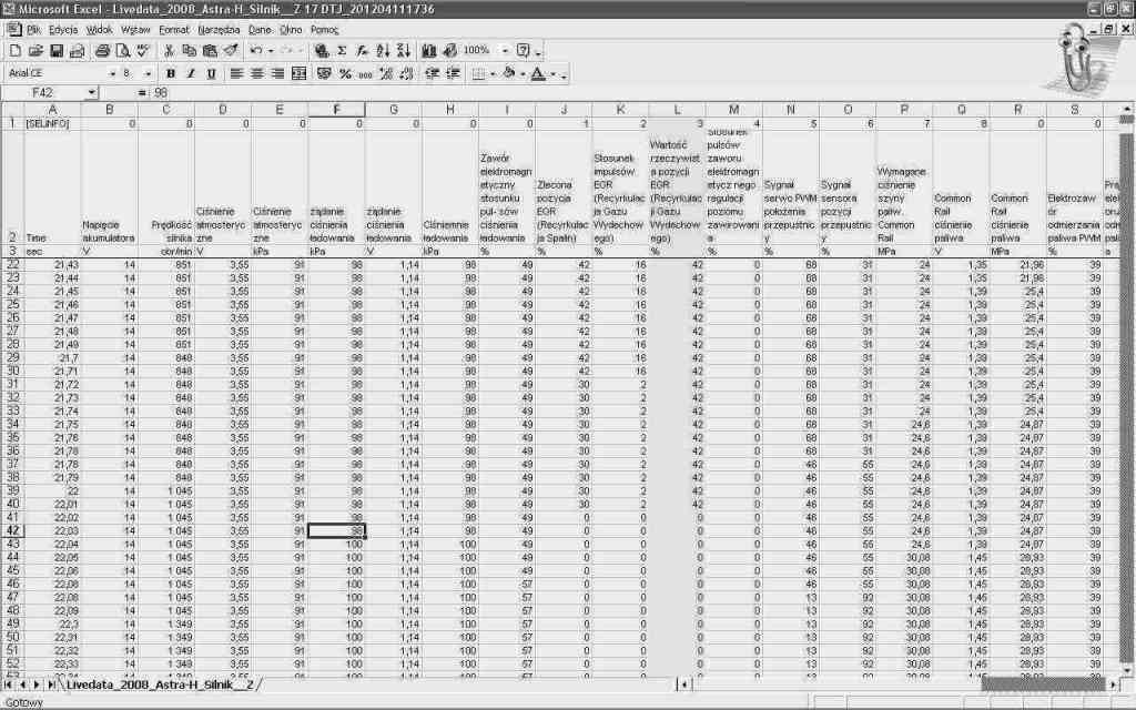

Może jakaś dobra dusza zerknąć na fragment arkusza z "nagranymi" danymi, w szczególności czy EGR działa prawidłowo.
Porównaj kolumny J i L. Widać, że w pewnym momencie komp chciał 30%, a dostawał nadal 42%. Można to odczytać jako przycięcie.

czy nie można tego interpretować jako normalnego opóźnienia w działaniu EGR? Wiadomo że mechanika nie zadziała od razu tylko zawsze są jakieś lagi związane z bezwładnoscią urządzenia. Komp chce 30 ale dostaje 42 bo sie EGR jeszcze nie zdążył przestawić? Między żądaniem 30 i poźniejszym 0% jest coś ok 0,3 sekundy i wtedy jak komp chce 0% to i EGR jest na 0% bo może już EGR zdążył sie przestawić?

A w zrzucie, masz zacięcie chwilowe egr. Dziwne bo bardzo krótkotrwałe - nie powinienes go zauważyc nawet.
Zawór jest cofany sprężyną. Ale faktycznie może być tak jak mówisz waytogo.gif.
Może do tego dochodzić częstotliwość odczytu danych - nie widać na czujniku egr-a wartości pośrednich między 42 i 0.

Tego akurat nie zauważyłem przy testowaniu, ale wczoraj złapał muła, a dziś wypluł te dwa failury.
Pisząc "chwilowe zacięcie" masz na myśli stosunek wartości 42 do 30? A nie jest tak jak pisał Astroman, że to bezwładność przy przygazowaniu? Z czasu na wykresie, to trwa moment i faktycznie nie było wyczuwalne.

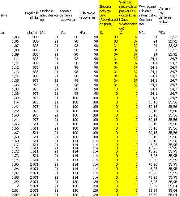

Niezależnie od gazowania EGR stoi -> ściągnij arkusz z EGR
Kawałek arkusza

Tylko przy schodzeniu z obrotów daje jakieś wskazania, a za nim przepływka.
