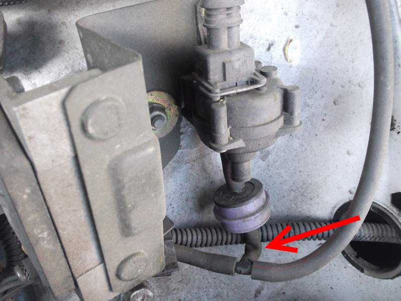

Przeglądałem różne przewody gumowe i jeden jest zagiety i chyba niedrożny. Wg książki jest to "zawór opóźniający jednokierunkowy" i "przełacznik podciśnieniowy układu zapłonowego (załącznik).
