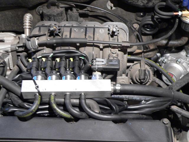

Pytanie do posiadaczy zagazowanych Laczków 1.4:
Jak macie zamontowaną listwę wtryskową LPG? Mile widziane fotki.
Moje "orły" użyły opasek samozaciskowych i w ten sposób przymocowały listwę do gumowego węża układu chłodzenia... facepalm%5B1%5D.gif
Zamierzam zmusić ich do poprawienia tego knota, więc chcę najpierw wiedzieć jak się to powinno zrobić.
Najwygodniej pewnie wykorzystać śruby mocujące pokrywę zaworów, ale sporo czytam o wyciekach spod tego elementu i mam wątpliwości, czy nie będzie to proszenie się o kłopoty.
Jednak specjalnie dla mnie zrobią wyjątek i na moich wężach opaski się pojawią... hahaha.gif
Generalnie jak widzę polityka warsztatu jest taka: to co widzi przeciętny klient (przełącznik w kabinie, wlew gazu, niezakryte graty pod maską) jest zrobione elegancko, solidnie i estetycznie. Gdybym wiedziony ciekawością nie zdjął pokrywy (i nie zajrzał pod dekiel butli - oczywiście do jazdy na wstecznym), to jeździłbym zadowolony i polecał ten zakład, jak i mnie go polecono.
Ja jednak ją zdjąłem i... wszystko mi opadło (o wybacz Kochana Żono zlosnik.gif).
> chłodzenia...
No to masz podgrzewaną listwę - w zimie pomaga latem nie zaszkodzi. zlosnik.gif

Odstawili Ci straszną partaninę
Ja mam listwę przykręconą
To wiem. zlosnik.gif Na szczęście nie bronią się zbytnio przed poprawieniem.

Ja mam podobnie jak kolega z pierwszego postu - ale listwa przykręcona konkretnie. Po przykryciu pokrywą wtryski praktycznie niesłyszalne gdy maska jest podniesiona a ktoś ogląda silnik . Miejsce imho bardzo dobre - listwa jest szybko gorąca od silnika. Instalacja ma ponad 30kkm i chodzi jak burza smile.gif

W zasadzie jest tak jak na pierwszym zdjęciu, tyle że zamiast opasek samozaciskowych pojawił się kawał płaskownika montażowego przykręcony bodajże do uchwytu służącego do podwieszania silnika i to on trzyma listwę.
No za chiny nie moge znalezc tej fotki.
Plaskowinik ztcp byl wkrecony w gwinty do oslony kabli wys. napiecia (kiedys daewnoo nie miialy ogromnej plastijkowej oslony tylko taka mala nad kablami).

Ok, dzięki. Odkręcę tą pokrywę i zobaczę jak to tam wygląda.
Znalazłem foto (na AK zlosnik.gif ):
Tak ma wyglądać przykręcenie???:
> Znalazłem foto (na AK ):
