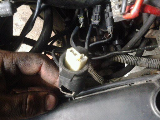

co to za wtyczka?
podczas grzebania pod maska w mojej alfie odłączyła mi się jakaś wtyczka i teraz nie mam pojęcia gdzie ją podłączyć. nie widzę żadnej wolnej wtyczki. w załączniku fotka zadanego obiektu mojego problemu.

klakson i światła działają?

Wygląda na samoróbkę, może coś od alarmu?
> czujnik temperatury ?
wg mnie czujnik temperatury z dwoma pinami: wskaźnik/kontrolka, a przynajmniej w mojej tak wygląda złącze do niego wink.gif
> wyglada jak wtyczka od spryskiwacza reflektorow.
Słusznie ok.gif Silnik spryskiwaczy.
dobra odpowiedź.
