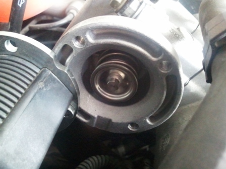

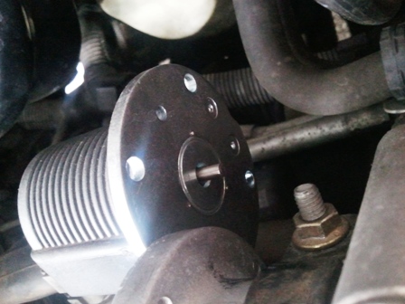

Zdjęcia zaworu i cewki w załącznikach
Tak wygląda EGR i cewka po przebiegu 30 tysięcy. Cewka wewnątrz jest dokładnie tak samo czysta. Wygląda bardzo ładnie, niestety ten zawór już generował problemy.
to u Ciebie on wygląda jak nówka sztuka
mój po wymianie (był jeszcze na gwarancji przez poprzedniego właściciela) ma ślady sadzy. Jaki masz numer swojego EGR?
