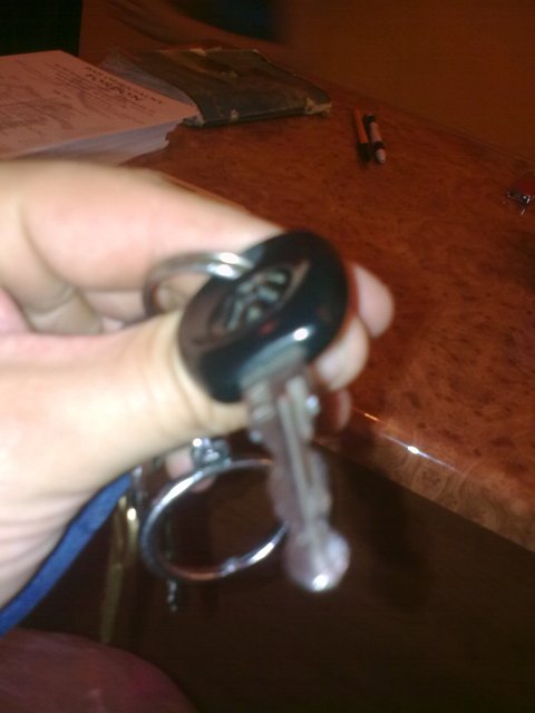

tak wygląda kluczyk
> tak wygląda kluczyk
> no więc ma ten immobilajzer czy nie
