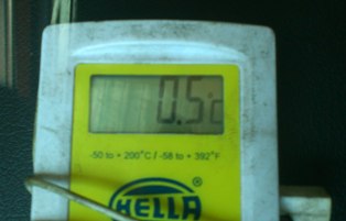

Witam, czy sprawdzaliście jaką temperaturę daje klima na wyjściu ?
> Moja chyba troszkę przesadza, dochodzi do 0,1 C
nie zaglądałem więc nie odpowiem, ale działa 200% lepiej niż w GP i faktycznie czasem mam wrażenie że mrozi wink.gif
Lisek jakbym miał te dodatkowe 1350zł to bym nie szukał gdzie indziej wink.gif
przy takiej temp. to miałbyś wręcz szron w kanałach a potem mnóstwo wody; przypuszczam że ten termometr nie jest zbyt dokładny.
u mnie po nabiciu na środkowych kratkach zmierzył gość 4 stopnie i mówi że jest OK
Termometr dokładny, serwisowy, temperatura na LOW ok. 15cm w głębi środkowego nawiewu. Normalnie klima w automacie miesza powietrze, ten pomiar był testowy. grinser006.gif
