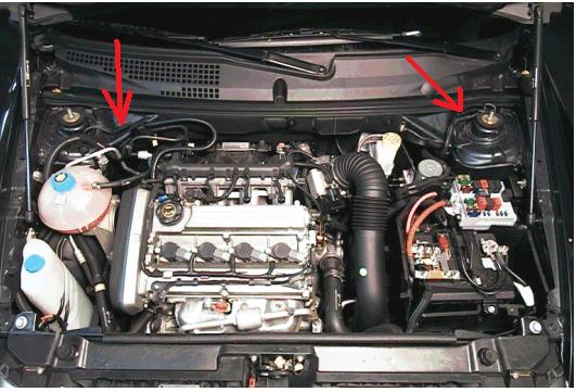

silnik 1.8 (bo tylko Pb) pokazuje mi ładne zdjęcia w programie ale mniejsza o to:

na obrazku wyżej, lewa strona widać bezpieczniki i przekaźniki, to sie odchyla do góry i tam jest cała platanika kabli, gruby pęk wychodzi pod błotnik lewy,jego wierzch ociera o kosz aku i może sie tam dodrzeć do przewodów, ściera sie izolacja i druty wyłażą na wierzch.
lewa strona to tu gdzie kierownica, patrząc na obrazek od przodu auta to jest na prawej ręce.
