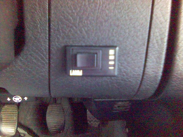

I Ja się wtrące.Czy w instalce Landi L.E.S. 95 jest możliwość awaryjnego odpalania na gazie?NIGDZIE nie ma nic na temat tej instalki.Prosze o pomoc.pad.gifswieca.gifoslabiony.gif276343579-Komp.jpg
Sorki za jakość zdjęć.
