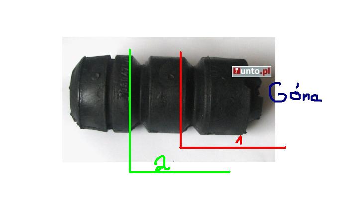

> Ma ktoś zdjęcie jak wyglądają poobcinane odboje?

EDYTA: Zdjęcie zaporzyczone z netu - nie jest mojego autorstwa... kolorowe kreski są już mojego autorstwa smile.gif
Oczywiście zdjęcie przedstawia baranek/odbój przód
1. w tym miejscu ciąłem dla setupu: używane FK-60 + używany PZM1 - czyli większa część baranka/odboju do wyrzucenia - na zagłębieniu osadziłęm osłonę
a tak dla przykładu:
2. w tym miejscu ciąłem z Morganem (pzdr) w Schumacherze: nowa springa FK-40 + używany amor seria....
pamiętać należy, że każda springa, każdy amor może inaczej "posadzić" samochód na ziemi, więc ścięcie należy uzależnić od ułożenia i możliwości skoku sztycy amorytzatora...
brak ścięcia baranków/odbojów może powodować, że auto osadzi się na odboju i nie będzie amortyzacji poprzez sztycę amorka
nic nie pokręciłeś, ale wydaje mi się, że ciachaliśmy w innym miejscu (oczywiście mogę się mylić)
Ja ciachałem ciut bardziej w prawo patrząc na to zdjęcie. Na tej zwężce zlosnik.gif
