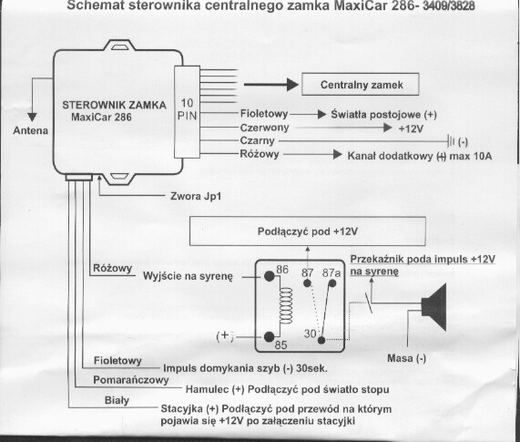

Mam pandę z centralnym zamkiem z kluczyka. Dokupiłem siłownik i sterownik. Spójrzcie na schemat mojego sterownika i powiedzcie jak się on ma do tego schematu z manuala na stronie Pandomaniaków. O jakie światła postojowe chodzi? Nie raczej o kierunkowskazy? ale jest tylko jeden kabelek. Proszę o przetłumaczenie tego schematu na laicki język smile.gif
sterownik ma funkcję podłączenia do syreny i domykania drzwi ale to mnie nie interesuje.
