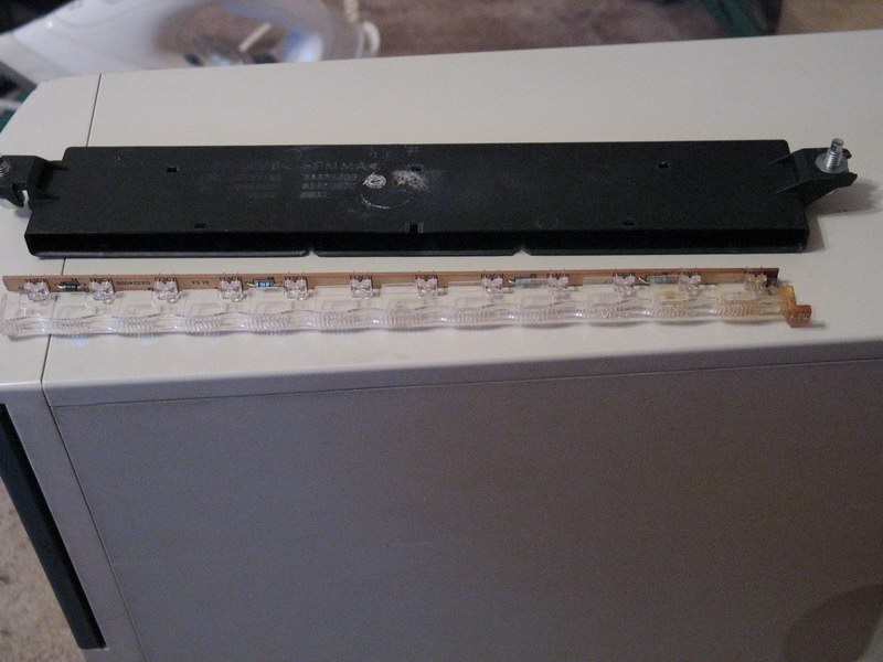

U mnie padało regularnie, mniej więcej raz do roku. Okazało się, że woda dostawała się przez dziubek od spryskiwacza i zlatywała wprost do tej czerwonej lampki powodująć jej korozję.
Oczyściłem papierem ściernym ze 3 lata temu tę lamplę, potem miejsce styku dziubka od spryskiwacza z karoserią silikonem i jak ręką odjął. Trzeci rok bez problemu.
Jak będziesz ją rozkręcał zrób fotki i wrzuć na forum albo prześlij do mnie na prv to zrobię manual, przyda się dla następnych...
a jak rozebrałeś tę lampkę? chodzi o sam środek, mi się po rozbiórce wydawało, że to jest zgrzane na stałe

czyli są diody. w MW jest trochę inny kształt lampy, jutro robie 2 podejście do tematu...
Tam są bodaj jakieś zaczepy, daje się to rozebrać, już nie pamiętam co prawda jak to zrobiłem, ale udało się nic nie popsuć.
Na fotkach widać, jak to pordzewiało, jakbym widział swoje! :-) Miałem identycznie! Pomogło zasmarowanie silikonem miejsca styku spryskiwacza szyby tylnej z blachą.

niestety w MW jest nierozbieralne, przezroczysty plastik jest albo sklejony z czarną obudową albo zgrzany przy próbie rozebrania zaczyna pękać... u mnie lampa była ok, jak podłaczyłem bezpośrednio pod aku to świeciła. Rozebrałem wiec wiązkę i okazało się, ze przełamany był kabel masowy w przelotce pomiędzy otwieraną szybą a klapą. Po naprawie świeci jak ta lala
