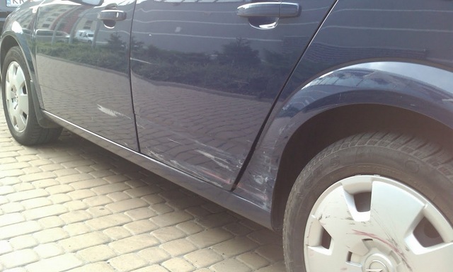

Czy mogę prosić o próbę wskazania szacunkowego kosztu naprawy drzwi kierowcy? Może ktoś naprawiał prywatnie podobne uszkodzenia i może się podzielić informacją o poniesionych kosztach?
Drzwi do wymiany? Wyklepania? Lakierowania?
Jakiego rzędu kwoty powinienem się spodziewać od ubezpieczyciela w przypadku gdybym zdecydował się na przelew kwoty na moje konto (naprawa z OC sprawcy)?

Ja miałem "ciut" więcej do roboty, robiłem w ASO (też z OC sprawcy) i potem przyszła informacja, że ASO wystawiło fakturę na 7 tyś yikes.gif.
Uszkodzenia jak w załączniku, a w Twoim przypadku to myślę, że rozsądna kwota to w okolicach koło tysiąca złotych za naprawę (może nawet mniej - w sumie to tylko na upartego jedne drzwi).
spore wgięcie w okolicach klamki, imho powinny być drzwi do wymiany
nowe drzwi + malowanie + cieniowanie sąsiednich elementów
imho ok 2 tys do wyjęcia, do zrobienia za połowę

IMO drzwi i lusterko do wymiany. Drzwi (+robocizna za przezbrojenie), ponieważ cały mechanizm klamki jest wbity do środka (zwróć na to uwagę rzeczoznawcy), lusterko z kolei dlatego, że są rysy na elemencie plastikowym nielakierowanym. Ewentualnie jeszcze klamka do wymiany - zobacz, czy się nie zacina, czy nie zaczęła ciężej pracować, itp.

hmmm... wg mnie 1,5-2tys byłoby rozsądnie (na konto oczywiście)

W wakacje miałem podobną przygodę. Mam uszkodzone tylne drzwi i tylny błotnik. Odszkodowanie z OC sprawcy. Drzwi uszkodzone znacznie mniej. Ubezpieczyciel zakwalifikował drzwi do wymiany - policzył mi ok. 1250 zł brutto za drzwi. Ta kwota zawiera 40% amortyzację na część. Ja jednak nie zgadzam się z tym i napisałem odwołanie - zobaczymy czy coś to da (wg orzeczenia sądu z kwietnia tego roku nie mają prawa tak postępować). Nowe drzwi tylne (nieuzbrojone i nielakierowane) to koszt ok. 2100 zł brutto - myślę, że przednie będą podobnie kosztować.
Całą robotę (wymiana drzwi, tylnego błotnika, lakierowanie zderzaka /był już zarysowany więc potrącili mi za to 50%/) ubezpieczyciel sprawcy wycenił mi na ok. 3800 zł brutto.
Wg mnie u Ciebie też drzwi kwalifikują się do wymiany. Powinni uwzględnić także wymianę klamki i lusterka (chyba, że powiedzą Ci, że lusterko miałeś wcześniej już obtarte). Wszystko zależy od tego, na jakiego rzeczoznawcę trafisz - ja miałem szczęście, że trafiłem na takiego, który był wkurzony na kierownika hehe.gif
Może spróbuj podjechać do ASO/wysłać im zdjęcia. Niech przedstawią Ci swoją wycenę - będziesz mądrzejszy przy załatwianiu odszkodowania.
Ja bym oddał do ASO na bezgotówkową. Bo tak z wierzchu to drzwi w zasadzie tylko do wymiany, jeszcze pewnie jakieś elementy zamka oberwały, klamka na 99% też pójdzie do wymiany. W ASO pewnie ze 4 tysie wezmą.
