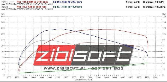

Czyli jak rozumiem, wykres "Run 2", to charakterystyka po modach, a przed wystrojeniem, tak?
Masz może wykres twojej totalnej serii (przed przeróbkami)?
nie
Hmm, czyli samo dołożenie IC do RHY 90KM, obniża moc maksymalną, ale podnosi moment o ~15%?
Opisz co nieco - jak odczułeś samo dołożenie ICka swoją dupohamownią? Jak spalanie wypadło po tej operacji?
Seryjnie powinno mieć 90 KM i 205 Nm ale z tego co czytałem rzadko, które tyle ma najczęściej jest w granicach 82-89 KM. Pamiętaj że w moim przypadku nie był tylko sam IC
Jako że auto służy do codziennej jazdy to nie przeginaliśmy ogólnie zapas jeszcze jest devil.gif Raz jeszcze dzięki wielkie Zibi claps.gif

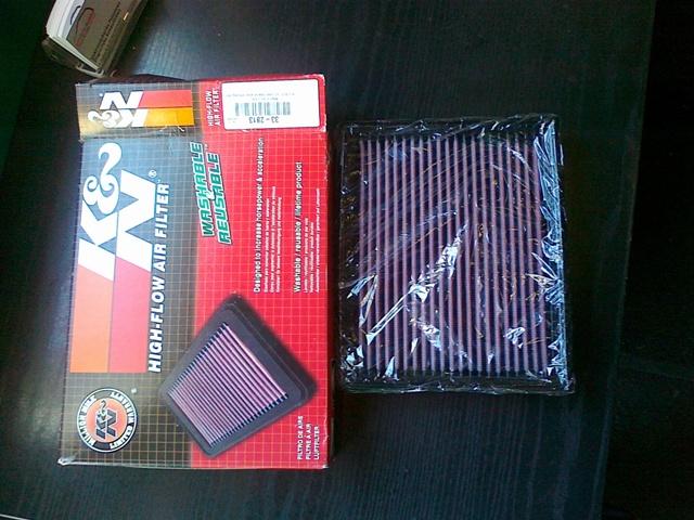

do pełni szczęścia szczególnie że za taką cenę to żal było nie kupić cool.gif

a nie lepiej bylo pipercrossa, z tego co widzialem maja spora wyprzedaz w IC/motointegratorze grinser006.gif
> No ja chyba pojde w Pipercrossa, cena 70zl za wkladke
Rzuć jakimś foto.
Jak widac, jest gabkowy, to taka pierwsza powazna roznica. poza tym mialem takie filtry w poprzedniej xsarze, potem w clio... Zadowolony bylem, teraz sie zastanawiam kiedy mi sie uda wyrwac i zamowic, bo okres oczekiwania ok 2-3 tygodni slinka.gif
