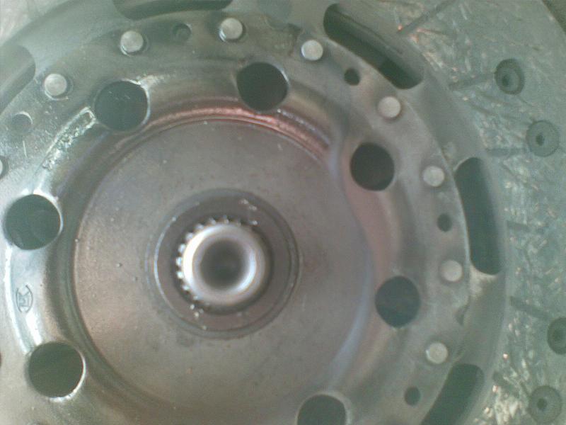

> Jeszcze przychodzi mi do głowy utrudnione przesuwanie się tarczy sprzęgłowej po wieloklinie wałka
Sprawa się wyjaśniła z dniem dzisiejszym. Zniszczeniu uległ wieloklin w tarczy sprzęgła. Tarcza prawie się obróciła na wałku sprzęgłowym. Prawie, bo jednak się zablokowała pozwalając na dalszą jazdę ale zacierając się na wałku odczułem ciągnięcie sprzęgła, które wynikło z braku przesuwania się tarczy spineyes.gif
Nie miałem pod ręką lepszego aparatu, więc zdjęcie lipne ale widać, że pusto w miejscu wieloklina tarczy.
Powiem Ci, że jak na przebieg 150 kkm taka awaria wydaje się co najmniej dziwna shocked.gif
Wałek sprzęgłowy też kwalifikuje się do wymiany?
Są 3 rzeczy, które mogły się przyczynić:
- koło dwumasowe z luzem raczej powyżej dopuszczalnego
- moc podniesiona o jakieś 30%
- sprzęgło LUK
Wałek obejrzę dokładnie dopiero jak dorwę kątówkę i rozetnę piastę

heloooł 30.GIF O przyczynę ciągnięcia sprzęgła podczas rozruchu z wciśniętym sprzęgłem i wbitym biegiem pytałem jeszcze w lutym. Teraz właśnie oddzieliłem skrzynię od silnika i widzę co jest grane. To raz. A dwa, jeśli nawet zaspawać wałek sprzęgłowy z wałem to samochód i tak nie będzie ruszał. Utrudni to włączenie biegu.
