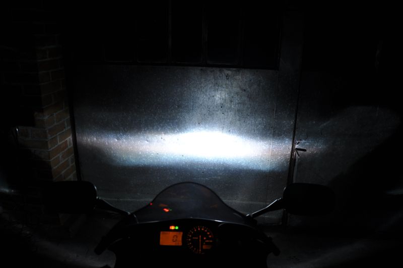

> Przetwornice zmiesciles w obudowie czy na zewnątrz? Masz jakieś foto?
W załączniku foto jak to świeci.
> i dobrze. Czym wieksza lampa tym lepsza widoczność dla innych uczestników drogi
Pomijając kwestie prawne, atesty, homologacje i dopuszczenia... powiem, że nie jest tragicznie, dość podobnie, jak świeciła moja symetryczna lampa (przed przeróbką, w dalszym ciągu bez atestu, homologacji i dopuszczenia). Czy zdemontujesz to, czy też nie - przejedź się, jak pisałeś, nic nie zastąpi dobrego eksperymentu biglaugh.gif

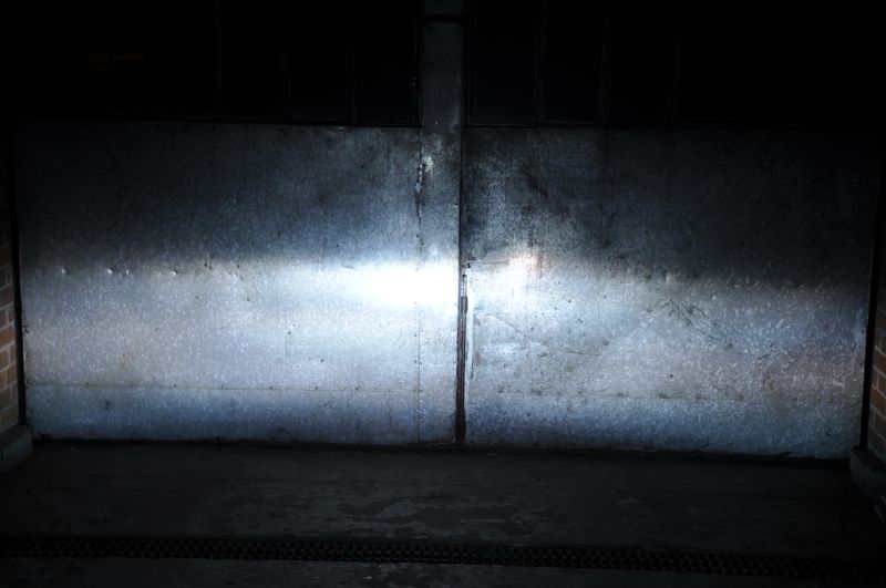

edit: załączyłem zdjęcie jak to świeci z odległości około 5 metrów
> Nie podoba mi się tylko ten brak odcięcia. Przetestuję to na drodze i wtedy podejmę decyzję.
> Jest jeszcze szansa że policja pomoże mi podjąć decyzję przed zakończeniem testów
Bedziesz oslepial. Najlepiej wsiac do samochodu i ustaw sie na przeciwko motocykla to zobaczysz jak daje po galach. W moto reflektor zazwyczaj jest wyzej niz w samochodzie, do tego przy przyspieszaniu swieci jeszcze bardziej w gore.
