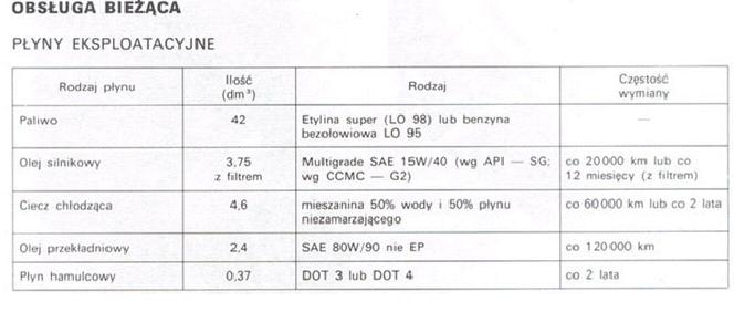

moj w realu i w ksiazce obslugi ma 42L
> 38 litrów.

Z instrukcji wynika, że pojemność zbiornika paliwa w 1.0 '93 jest 42 litry i z tym mogę się zgodzić. smile.gif

20.GIF Ja też tak myślę, ale mam włoskiego 1.0 i fabryczna książka obsługi podaje 38 l.Natomiast książka "FIAT UNO" WKŁ podaje 42 l., także przy 899 ccm- jedynie UNO TURBO ma 45 l.Myślę że jest 42 l., a 38 było przy starszych z gaźnikiem.
