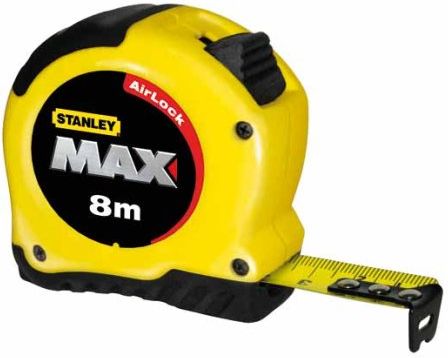

facepalm%5B1%5D.gif Rozumiem, że na tej budowie to nawet takich narzędzi nie było?
No widać nie było, ale nie o tym wątek.
Chyba jednak o tym, bo pomijając babola którego na bank było widać bez miarki bo to nie jest 1cm to jeszcze dorobiłeś sam drugiego babola kładąc płytki bez pomiaru jak wyjdzie i bez podstawowej rzeczy jaką jest obróbka blacharska.
Chcesz wyrównać żeby było w miarę ok a na drugim końcu płytka prawie się licuje z policzkiem więc nie ma siły żeby nie kapało po ścianie.
Bez obrazy ale jakoś tak robisz od doopy strony
