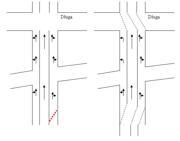

Zacznijmy od "genialnego" skrzyżowania Alej z ulicą Długą przy placu Nowy Kleparz,
gdzie w kierunku Warszawy Aleje ograniczono do jednego pasa do jazdy na wprost!!!!
Wprawdzie są trzy, ale lewy jest również do lewo skrętu, przez co jest notorycznie zablokowany, a prawy tzw. Pas dla autobusów jest udostępniany dla osobówek 20 m przed ulicą Śląską, trochę tu winy kierowców, że nie zjeżdżają na ten pas, ale teraz będzie jeszcze gorzej, bo jeszcze więcej osób będzie się bało wjechać mimo że tam wolno!
Wystarczyłoby drobne przemalowanie pasów jak na załączonym obrazku i znacząco zwiększyłoby to przepustowość tego odcinka...

Jak się Wam wydaje czy załączona propozycja może pomóc??? Jeżeli tak to jak pomóc jej zaistnieć???

Owszem chore jest to, że nie można potraktować tego pasa jak tzw pasa włączenia przy wjeździe w aleje. Co do skrzyżowania przy kleparzu, prawy pas kończy się zaraz za skrzyżowaniem i można się tam łatwo "nadziać" na stojącego busa, więc część woli dłużej postać na środkowym. Ja korzystam w 90% właśnie z tego prawego i nie jestem jedyny, wiec nie widze problemu. Proponowana przez Ciebie organizacja, zmuszała by autobusy do zmiany pasa - bo kończysz ich pas - kiepsko to widze.

Pomysł na skrzyżowanie z Długą jest bardzo dobry. Jedyny problem jaki widze to fakt że przy takim rozwiązaniu pasów autobusy beda musiały ustąpić pierwszeństwa reszcie...
Moim zdaniem jest miejsce aby przebudować to skrzyżowanie tak aby był 4 pas tylko do skrętu w lewo oraz tak przestawić sygnalizacje aby skręt w lewo przez jakiś czas odbywał sie bez konieczności stania na przełączce.
