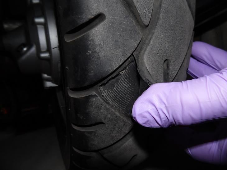

Przy okazji montażu akcesoryjnego dodatku pod nazwą rear bumper sadlebag grinser006.gif musiałem się położyć obok moto i zauważyłem "guza" na tylnej oponie... hmm.gif
W dotyku, pod naciskiem palca, jest "miękki", tzn. wygląda to tak, jakby sam bieżnik się odspoił od kordu. Powietrza nie ubywa, pojęcia nie mam, kiedy się to to pojawiło, żadnych objawów nie zaobserwowałem niewiem.gif
W ogóle ta opona jest (i była od zakupu moto) dziwnie wyząbkowana, schodek ma parę mm (postaram się zrobić fotki jutro).

Dzisiaj ujawniły się kolejne uszkodzenia i jest tak, jak przypuszczałem: bieżnik odspoił się od kordu i widać nici grinser006.gif ale powietrze nie ucieka.
Przód niby jest OK, ale naczytałem się, że lepiej zmieniać opony parami, zresztą ona też jest z 2003 roku, więc tak samo zmęczona życiem jak i tył - kupienie samego tyłu to było by tylko odwlekanie tego, co nieuniknione i trochę drutem zalatuje grinser006.gif
Widok ogólny
Wyząbkowanie 1
Wyząbkowanie 2
Wyząbkowanie 3
