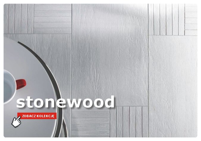

wstepnie mysle o sporych kaflach tego rodzaju - biale, matowe z faktura:

no wlasnie tego nie jestem pewien - sa różne plytki i roznie takie docinanie wyjdzie. Jesli zona wybierze sobie kafle z wyrazista faktura, to to fazowanie wierzchniej krawędzi tak pieknie nie wyjdzie.

Gora i dol, to nie taki problem, jak bok. Jesli plytka jest jak przykladowa na zdjeciu wyzej, to ciecie i fazowanie nie wyjdzie ladnie.

Bo tak się nie rozkłada. Robisz tak aby było symetrycznie na oknie i wtedy masz takie same docięcie po całym obwodzie.
W narożniku ściany wychodzi wtedy zwykłe docięcie, którego nawet nie trzeba fazować.
I wszystko wygląda estetycznie, tak jak trzeba, bez żadnych śladów jakichś innych cięć.
Pozdrawiam.
