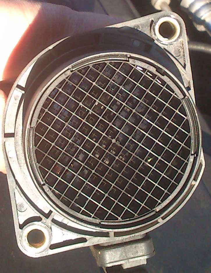

Znaczy przepływomierz czyli MAFS? Nie wiem, nie wyjmowałem, komputer Turbogauge nie znajdował żadnych błędów
W serwisówce jest napisane o kontroli wzrokowej tego elementu
"COMPONENT INSPECTION
1. Check the MAFS visually.
- Mounting direction correct.
- Any contamination, corrosion or damage on connector.
- Air cleaner’s clogging or wet.
- MAFS cylinder’s deforming or blocking by any foreign
material.
2. Check any leakage on intake system and intercooler
system."
> dokładnie o tym mówię

Znalazłem manual i

Wszystko wydaje sie być w nalepszym porzadku - czysto, bez sladów uszkodzen i zanieczyszczeń w środku
a jesteś pewny, że działa? Znam przypadki gdzie była czysta, a nie działała
Ale co? Ja ogladałem przepływomierz
A jeśli chodzi Ci o testowanie chłodnicy czyli intercoolera to chyba mozna to zrobic monitorujac temperaturę powietrza za intercoolerem. przejrzałem serwisówke od silnika i okazuje się, że są 2 czujniki powietrza dolotowego IATS1 oraz IATS2. Pierwszy jest w przepływomierzu i mierzy temperaturę powietrza za filtrem przed turbina, drugi w czujniku ciśnienia doładowania (Boost Pressure Sensor) za turbiną. W Turbogauge nie ma nic o tym podziale na 2 czujniki, więc w sumie nie wiem którą z tych temperatur pokazywał mi na trasie (ale to Manifold Pressure jest - to to samo ciśnienie co Boost pressure? hmm.gif). Ale mam też ELM327 i laptopa. Może podłączyć i sprawdzić w ten sposób? tylko jakim programem diagnostycznym z dostepnych? hmm.gif
mi też
przepływka - rodzaj żeński
> mi też
a coś wiecej możesz napisać?
Przepływomierz mierzy ilość powietrza zasysanego przez silnik.W obudowie przepływomierza znajduje się przysłona która wychylana est przez strumień powietrza w określone położenie i utrzymywana jest w tym położeniu.Wychylenie kątowe przysłony jest miarą ilości zasysanego przepływającego powietrza.Potencjometr ten przekazuje sygnały do sterownika tj. komputera. Komputer reguluje odpowiednio do zmierzonej ilości powietrza i liczby obrotów silnika (czujnik obrotów ), czas wtrysku i ilość wtryskiwanego paliwa.
Mhm. W takim przepływomierzu jak na fotkach w temacie???
