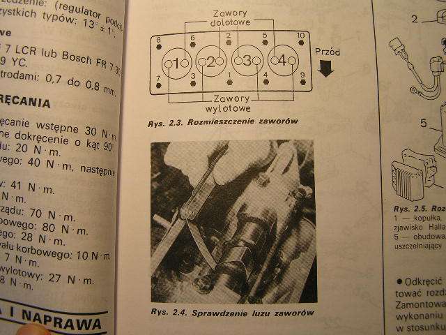

I chcę samemu sobie wyregulować zawory. Mam przed sobą książkę ale w niej pisze tylko jak sprawdzić luzy a nie ma nic o tym gdzie pokręcić, wykręcić, popuścić żeby kolejno wyregulować zawory. A może nie ma tam co regulować? tylko płytki trzeba pomierzyć i wymienić na właściwą grubość? Proszę o pomoc w tej zabawie. Wiem że Luz na zimno zaworu dolotowego wynosi 0,30mm , a zaworu wylotowego 0,40mm czy to jest zgodne z prawdą?
I jeszcze mały schemacik z knigi, niby prosta sprawa ale gdzie popuszczać odpowiednie nakrętki do odpowiednich zaworów? trochę jest to pomieszane niewiem.gif , ale chcę się tego nauczyć.
Jeszcze coś, czy przy obracaniu wału korbowego pomóc sobie podniesieniem auta z jednej strony do góry, 5 bieg, i kręcić kołem?
wstyd się przyznać ale mam 30kkm na gazie i nic nie regulowałem a nie wiem czy poprzedni właściciel dbał o zawory. Nic mi tam za głośno nie chodzi ale jak zalecają regulacje to może lepiej to zrobić?
Jezeli sie nie myle to masz w tym silnikiu regulacje hydrauliczna>tak wiec mozesz zmierzyc luz ale zeby go skasowac musisz kupic odpowiednie plytki...

ee... chyba nie mam regulacji hydraulicznej hmm.gif. To 900ki mają hydraulicznie regulowane zawory tylko. Zresztą poczekajmy na fachmanów

Zgadza się, w 900-kach są samoregulujące zawory. Sprawdź w instrukcji jeżeli posiadasz żeby nie dłubać na marno..

w instrukcji z ASO pisze że co 30kkm sprawdzić ewentualnie wyregulować luz popychaczy, a w książce nic nie pisze nawet o 900-kach nic nie pisze że mają hydraulike
nie ma hydraulicznych jak sa hydrauliczne wtedy sie nie reguluje , w uno sa zwykłe popychacze aby prawidłowo wykonać regulacje trzeba mieć zestaw płytek o różnej grubosci luz się likwiduje zamieniając płytki na grubszą dlatego trzeba miec ich klika by wieć o ile grubszą założyc

czy kupie takie płytki w przecietnym sklepie z czesciami do fiatów
wszystko pieknie:) masz szczelinomiez. a przyzad do wyciagania tabletek, bo takie wyciaganie srubakiem nie zawsze sie udaje.
a najlepiej podjechac na regulacje do warsztatu gdzie maja magnesowke, albo swoje tabletki.
co do obracani awalem. to 5 bieg i przepychamy bo musisz widziec co sie dzieje z walkiem:D
Nie wiem do konca jak to jest w 1.0 ale w 1.4 jest regulacja na płytkach i nieznajdziesz tam żadnych śrubek do kręcenia zlosnik.gif a regulacji luzów dokonuje sie zmieniając płytki. Ale samemu za to raczej bym sie niebrał bo idzie wiecej szkody zrobic niż pożytku wink.gif przy wyciąganiu płytki np. śrubokrętem można ukruszyć szklanke i wtedy masz kłopot i koszty rosną. I do wymiany płytek trzeba miec jeszcze specialne cuś do podważenia wałka rozrządu. wink.gif

jak sie ma wprawę można zrobić to bez specjalistycznych przyrządów ale dobrze jest miec sprężone powietrze do odklejenia płytki od szklanki popychacza.
No i należy pamietać , że jeśli musimy zmienic jakąś płytkę to wstawiamy zawsze nową.
U mnie 2 płytki są o tyle za grube i myślałem, że wyciągne i szlifne na magnesówce niewiem.gif

lepiej tego nie rób - powierzchnie płytki z obu stron muszą byc idealnie równolegle. Tego typu próby zawsze kończyły sie uszkodzeniem krzywki wałka , czasem szklanki popychacza. Po drugie płytka jest na tyle tania ze nie opłaca sie tego robic.'

jak robisz na magnesowce to beda rownolegle. plytki sa utwardzane z jednej strony wiec jest mozliwosc szlifowania.
a jak nei to zaworami mozna regulnac ale to juz inna bajka
ale faktycznie plytki nie sa drogie tylko robota na wlasna reke ryzykowna.
