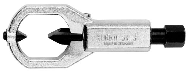

Jeśli jest wystarczająco dużo miejsca - przyrząd specjalny do unicestwiania nakrętek

jak masz miejsce na klucz to jest i miejsce na ten przecinak do nakętek 270751858-jezyk.gif
