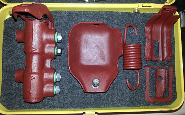

Niestety korektora nie udało się odkręcić, końcówki straciły swój sześciokątny kształt bo ruda je zjadła, wiąże się to z zakupem takiego w którym da się wszystkie nakrętki odkręcić. W moim starym też się da ale dopiero po rozpuszczaniu elektrolitycznym, wcześniej można tylko śruby ukręcić. Co gorsze by zamontować nowy trzeba będzie pociągnąć dwie nowe linie do pompy ABS. Trochę szkoda bo akurat do korektora przewody są ok. Nie mniej nawet gdyby udało się go teraz odkręcić to przy obrobionych końcówkach nakrętek nie da rady ich poprawnie dokręcić trzeba by odciąć końce i zarobić na nowo. Jak nie urok to...
Korektor kupiony na Allegro może nie wyglądał okazale ale po bliższych oględzinach wykazywał "duży potencjał" smile.gif
Króćce dały się odkręcić tłoczek chodził, sprzedający twierdził że działa.
Fotka z aukcji Allegro
Po wstępnym szczotkowaniu.
Po obróbce elektrochemicznej.
287258923-20131018_163119.jpg287258923-20131018_163126.jpg287258923-20131018_163136.jpg287258923-sruba.jpg
A tu mała niespodzanka śruba jest przyklejona do elementu regulacyjnego, pomimo specjalistycznej nakrętki.
Planowanie powierzchni przyłączeniowej.
Szkliełkowanie
Podkład antykorozyjny..... A jutro epoxyd i jakiś kolor ot tak by wyglądało radośnie smile.gif Kolejny element który przeżyje karoserię smile.gif
A korki to tak dla fotografii, a oringi uszczelnią gwinty po dokręceniu końcówek, mam sporo oringów po regeneracji klimy jakoś je trzeba wykorzystać.

Korektor wygląda jak nowy.

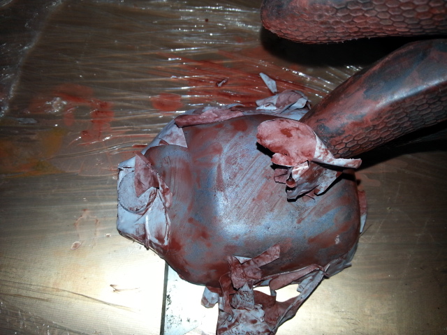

Zgadnijcie co to jest?
Unicokror z Nuvol 360, odtłuszczony nitro. Jak idiota sprawdziłem szczelność powłoki nitro no i pozłaziło, na Unicor powinienem dać akryl dwuskładnikowy i by się nie rozlało. Wszystko musiałem zedrzeć do metalu i jeszcze raz pomalować na to położyłem drobnoziarnisty baranek i jest git.
