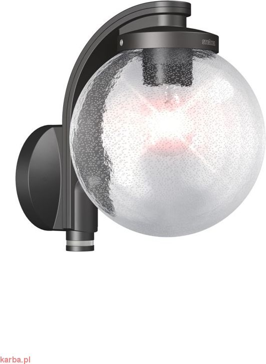

Nie wiem, w jakim masz stylu urzadzony dom, ale moze zamiast takiej przemyslowki:
uzyc cos ladniejszego, bardziej stylowego, jak to:
lub to:
albo to:
ewentualnie to:
albo nawet to:
Ja sie na tym nie znam i sam dopiero mam zamiar poszukac. Pewnie malo jest ladnych kinkietow z czujnikiem zmierzchu?
Chyba żadna które wskazałeś mimo, że ładniejsze od proponowanych, to nie są LEDowe. Część nadaje się powiedzmy tylko do oświetlenia samego wejśćia a nie podjazdu do auta.
