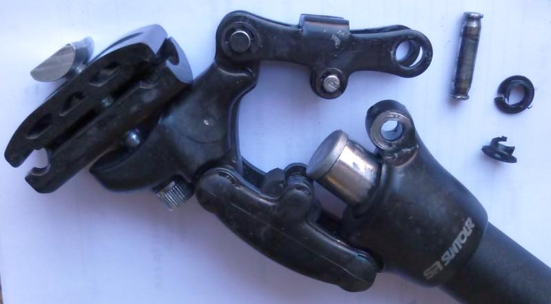

Mam sztyce Suntour NEX-D2. Niestety po ok. 4000 km zrobiły sie straszne luzy, siodelko mozna obrócic w plaszczyźnie poziomej niemal o +- 30stopni zlosnik.gif. Rozebralem ja i okazalo się że popękały takie plastykowe tulejki slizgowe, w ktore wchodzą sworznie.

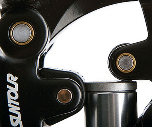

Nowa sztyca tego typu kosztuje ok. 260 zł - SP12-NCX i widać, że tulejki są juz mosiężne (zreszta na stronie Suntour znalazłem info o "brass bushings"). Pytanie - czy da się dorobic gdzieś te tulejki z mosiądzu? I czy jest sens reanimowc sztycę? Sprężyna jest OK

Jeśli jesteś zadowolony ze sztycy, to naprawiaj, przecież to nie problem, a wydatek pewnie parę-paręnaście zł i będzie lepsza niż nowa smile.gif
Co do tulejek - zrobi Ci je każdy ogarnięty tokarz, na zwykłej konwencjonalnej obrabiarce. Dobrze było by mu zanieść te elementy, które ma "regenerować" czy też "tulejować" grinser006.gif - wtedy sobie to dokładnie pomierzy i będzie OK.
Ale to nie muszą być wcale tulejki na wzór tych pękniętych: śmiało można to zrobić w jednym kawałku, jak rurka, lub też z jednej strony z kołnierzem, wtedy w miejsce brakującego kołnierza dasz dobraną podkładkę; resztę zrobią pierścienie Segera. Naprawiaj! waytogo.gif

No tak, mierzyłem suwmiarka, ale wiadomo że fachowiec zrobi to lepiej. Nie ejstem np. pewnien jaki luz powinien byc miedzy otworem wewn. tulejki a sworzniem. 0,1; 0,2 mm? natomiast pewien jestem ze to byloby toczone z wałka Fi 12mm

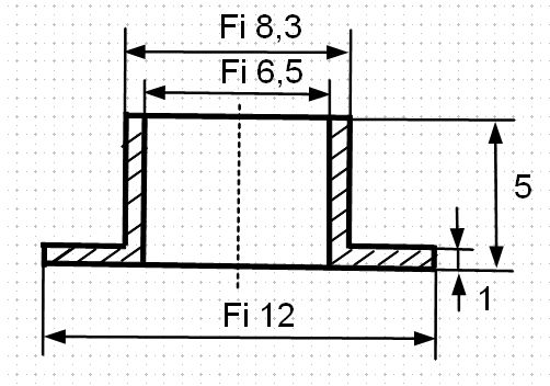

I jeszcze jedno pytanie - w środkach przegubow są sworznie o mniejszej średnicy, kady z nich ma takie 2 podkładki dystansowe, oczywiście plastykowe. też je dorobic hmm.gif?

Ja poczekałbym aż pękną ale nie muszę szukać kogoś z tokarką ;-)
BTW: na Twoim miejscu dałbym dla tokarza cały element aby dopasował tulejki na wcisk, bo z wymiarów to zawsze jest jakaś tolerancja i od razu możesz mieć minimalny luz.

rurka węglowa fi 8/6mm.
Odciąć odpowiednia długość na cały sworzeń. Rozwiercić ręcznie wiertłem fi 6.5. na końce dać podkładki fi 12mm (ew rozwiercone na 6.5) i zegery od kompletu.

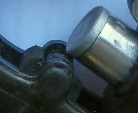

Natomiast mam pytanie jak dorobic gumowy pierścień widoczny na zdjeciu. Jest on na sworzniu środkowym i ma za zadanie zapobiegac jego tarciu o pręt na sprężynie amortyzującej. Jak widac pierścień pękł . Co prawda jeżdzic sie dało, ale chciałbym przy okazji i z tym zrobic porządek
> środkowym
Jeśli sworzeń można wyjąć, to zrobić dopasowany krążek z otworem w środku. Jeśli zaś sworzeń jest na stałe, to j/w z tym, że oprócz otworu potrzebne będzie nacięcie/przecięcie w poprzek, równoległe do otworu, żeby to nasadzić na sworzeń.
Ale czy to musi być guma? Może wystarczy jakieś tworzywo sztuczne, teflon cy cuś? grinser006.gif

Jest sworzeń
Oryginalny jest z twardej gumy. Zobaczę w Castoramie czy nie ma jakichś podobnych . Myślałem tez o nawinięciu z taśmy samowulkanizującej, albo wycięciu ze starej opony zlosnik.gif

A ze zdjęcia nowej wersji wynika że Suntour zmienił konstrukcję, zamiast gumowego pierścienia jest nakladka w kształcie łuku (nie widac z czego)
Natomiast po prawej stronie pozostawiono stalowy walec, który "chodzi" po stalowym pręcie amortyzowanym

To najgorsze rozwiązanie. Ona płynie na kleju i błyskawicznie się rozlezie.

Da się wybić?
Jeśli się da, to może z rurki pcv? Kilku warstw koszulki termokurczliwej?
Ew. zaimitować "półksiężyc" wycinając go z twardej gumy?

Okazalo sie jednak że nie. Ten krążek sluzy jako "odbój" amortyzujący uderzenia pręta na wiekszych wybojach i nie musi się wcale obracać.
