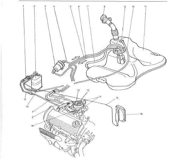

schemat zbiornika paliwa???????????????
o to mi chodziło, wlasnie o taki schemat , źle sie wyrazilem,
dziekuje bardzo antares, dziękuje 20.GIF, mordko Ty moja dizekuje za te dwa schematy 20.GIF
mogę jeszcze tylko prosic opis do tego ?? znaczy sie opis ch numerków ?? wydrukuje sobie to ,czeka mnie wymiana pompy i musze sie za to zabrać biglaugh.gif

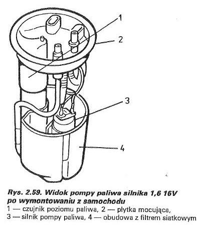

do wymiany pompy nie jest Ci potrzebny ten opis wink.gif ale jak bardzo chcesz to Ci wrzucę, odpinasz wężyki kostki wsadzasz nową pompę i zakadasz w odwrotnej kolejności wink.gif

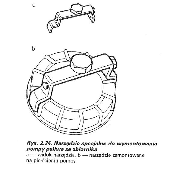

do zbiornika hmm.gif nie wiem jak w M ale w B odkręcasz klapkę w bagażniku (pod wykładziną) trzy śruby, potem dobierasz się do pompy która jest włozona w zbiornik i przykręcona wielką plasticzaną nakretką..... w opisie każą używac specjalistycznego przyządu (obejmy)
ale da radę to odkręcić przecinakiem i młotkiem zlosnik.gif ale delikatnie bo to plastik potem odłączasz wężyki i kostki z tego co pamiętam to jeden wężyk jest "zabezpieczony" nakrętką pozostałe dwa na wcisk. potem trochę umiarkowanej siły wyciągamy calą pompę, uważaj żeby nie zgubić wielgaśnej uszczelki zlosnik.gif zakładamy w odwrotnej kolejności, tylko delikatnie i stanowczo postępuj z wciskaniem pompy na miejsce, żeby sie uszcelka dobrze ułożyła wink.gif

masz jeszcze foto tej obejmy (patrz wyżej wink.gif )
