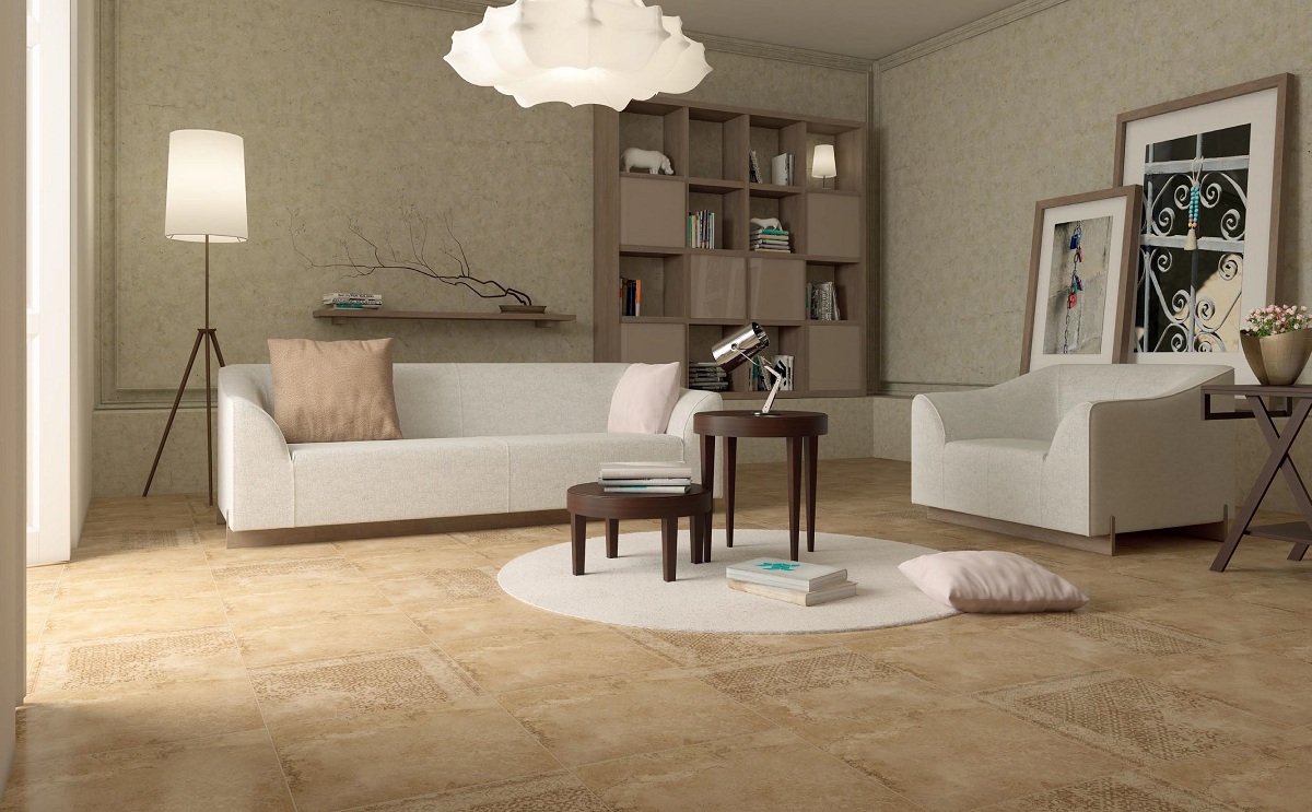

Czy ktos zawodowo ma zwiazek z plytkami ceramicznymi?
Chce kupic do korytarza plytki Opoczno Misty Stone:
darujcie sobie uwagi, czy pasuja, czy sa ladne i kto woli panele.
Spotkalem sie w necie z paroma opiniami, ze dekory w porownaniu z bazowymi nie trzymaja wymiarow i roznia sie nawet o 3-4mm. Potrzebuje potwierdzic te informacje.

Niby tak, ale te plytki (baza i dekor) fizycznie sa takie same, roznia sie jedynie rysunkiem, wiec nie widze przeszkod, by mialy te same wymiary, szczegolnie po selekcji kalibru.

W ww. przypadku odpada cięcie, bo dekory, to te same płytki bazowe, tylko z innym nadrukiem. Patrz zdjecie na poczatku.
To nic nie zmienia bo nadal dekory powstają w fabryce jako nadruk na losowo wybranej partii płytek. Z magazynu zabierana jest paleta płytek i na tych nich drukuje się wzór. Zrozum że sprzedaż dekorów nie jest na tyle masowa aby opłacało się organizować produkcję i dystrybucje tego elementu w 9 odmianach, jest wręcz tak że często dekory produkowane są co którąś partie produkcyjną płytki bazowej.

edyta: teraz spojrzałem na załączone zdjęcie i nawet tam dekory wyprodukowane są na jaśniejszej płytce.
