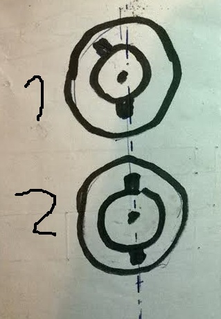

kierunkowskazów.
Na rys 1 (widok żarówki od tyłu)
zaczepy nie są w osi (żarów. oryginalna)
Na rys 2 zaczepy są w osi i taką żarówkę
założyłem (z trudem). Być może to jest przyczyną,
może jakieś zwarcie?

Będzie to powodem, miałem tak u siebie, zastosowałem właściwą żarówkę i problem zniknął ok.gif
