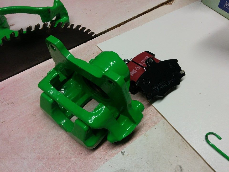

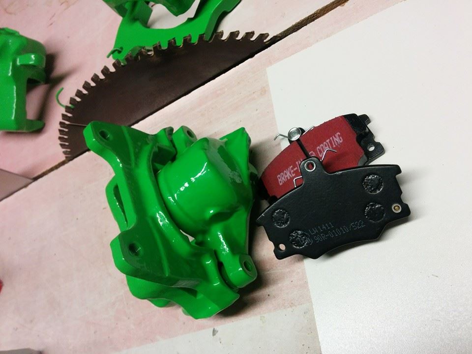

Jo wink.gif ja kilka dni temu regenerowałem i robiłem takie o:
To je tempra przód, 257 (pełne), można dość tanio kupić smile.gif To wam mogę pomierzyć i obfotografować wink.gif
