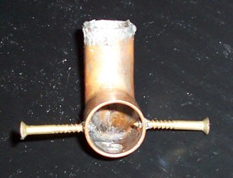

Zamiast BLOSA.....
Jako, że forum postanowiło mi skasować mój elaborat, nad którym siedziałem 30 minut, będą same zdjęcia. frown.gif

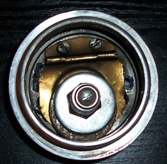

Celem było zrobienie na wzór BLOSA przesłony, która uchyla się w miarę zwiększania przepływu, żeby ułatwić wyciąganie gazu na niskich obrotach, a nie przeszkadzać na wysokich.
Generalnie ciężarek na klapie przeciwwybuchowej dobieramy doświadczalnie, żeby na jałowym i na dole była dobra mieszanka, a parownikiem i attuatorem szlifujemy górę.
Ciężarki na zdjęciu to wersja początkowa - niewiele z nich zostało w finalnej.
Oczywiście podpiłowałem jeszcze obudowę klapy, żeby zwiększyć przepływ.

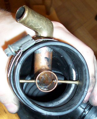

Rurka fi 18 mm od miedzianego CO. Lutujemy za pomocą palnika z supermarketu za 5 zł.
Rurka doprowadzająca gaz do kolanka z miksera częścią szerszą jako wylot, w węższej robiy gwint - jak się nakapie trochę cyny w kolanko, to ładnie się gwintuje od środka.
Mi się udało i attuator nie skacze. Bryka jest żwawa, nie ma żadnych wachań obrotów na dole, mieszanka jest w okolicy stechiometrycznej na zakresie 800 -5000, potem trzeba dodatkowo attuator otworzyć, co też zrobiłe, więc ciągnie jak burza.
Wcześniej czytałem, że ktoś ma podobną przeróbkę (oczywiście bez klapkihehe.gif), ale mu muli jak mocno doda gazu - na początku też tak miałem - jest to objaw złej regulacji parownika i attuatora oraz braku ciężarka na klapce wink.gif - po prostu attuator lata jak żyd po pustym sklepie i nim dojdzie do odpowiedniego miejsca, to muli.
I na koniec porównanie z mikserem 32 mm.
> To po co przesłona
Przesłona jest przymknięta na biegu jałowym. Bez niej też działa, ale attuator musiał się bardzo otwierać. I teraz mam na niej minimalny ciężarek. Potem jest otwarta w całości - widzę ją po otwarciu filtra.
Nie mogę się jej pozbyć, bo mam ją jako integralną część pokrywy filtra - tak mi gaz założyli, ale spróbuję, jak znajdę obudowę bez przeróbek.
> otwarciu filtra.
> bez przeróbek.

Pomysł niezły ,tez nad czymś podobnym kombinowałem ,ALE ... nie za bardzo rozumiem idei ,zeby rurka dostarczająca gaz była PRZED klapa icon_eek.gif ... -kolega zyskuje podcisnienie w kolektorze (przy zamknietej klapie) ,ale to podcisnienie nie "lapie" rurki z gazem czyli na reduktorze kolega wcale nie ma wiekszego podcisnienia... Blos wlasnie rure ma hmmm w przeslonie ,czyli reguluje otwarcie przelotu (zwezke) i na dodatek otwarcie rury z gazem -na dodatek ta rura jest wycieta w klin - czyli chyba chodzi o zachowanie proporcji przelotu rurki do przelotu miksera ... i to tyle moich wypocin zlosnik.gif
> klapa ... -kolega zyskuje podcisnienie w kolektorze (przy
Rurka jest przy samej przepustnicy, a klapa tuż za filterm, czyli w dobrej kolejności wink.gif
> dobrej kolejności
między Blosem a taką samoróbą - zdecydowanie wybrałbym droższego Blosa. Sam pomysł przeróbki wydaje się w miarę logiczny, ale sposób wykonania (nie obraź się) pozostawiam bez komentarza.sick.gif Żeby nie być gołosłownym - zdjęcie przedstawiające rurkę miedzianą mocowaną przy pomocy zwykłych stalowych wkrętów - mówi samo za siebie. O innych drobiazgach już nie wspomnę. Ciekaw jestem, co na taką samoróbkę powiedziałby nasz guru - kol. Sztywny...
> Sztywny...
kol, wkręty są mosiężne, i nie są nigdzie wkręcone, tylko przylutowane, i opierają się o gumę (dystanse, żeby rurka się nie przesuwała), a nie są w nią wkręcone.
Całość jest zwarta, mocna i sztywno siedzi w gumie.
Co do estetyki, to chyba nikt mi w gumę dolotu nie będzie zaglądał, nie?
Co do klapki, to już ją ładnie wyfrezowałem i jest ładna, czysta i bez zadziorów.
