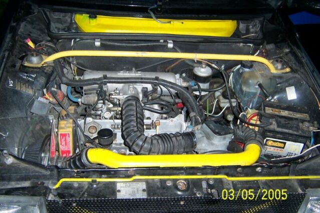

> U mnie tak wyglada
> Nie narzekam...
No wyglada ładnie... Jeno Twoja puszka siakaś niższa. Pewnie nowe budy mają nieco inna obudowę.
> Glaca ,a ty masz rozpórke w swoim bolidzie?
z poaczatku postu sa nawet fotki rozpórki glacy . . .
rozpórka - rozpórką, ale korek do zbiorniczka spryskiwaczy masz super brawo.gif
Gdzieś sobie leży oryginał, a ten już dłuuugo ze mną i nie gubi się, a niech bym tylko znowu kupił oryginał rotfl.gifrotfl.gif od razu zgubiony sciana.gif
