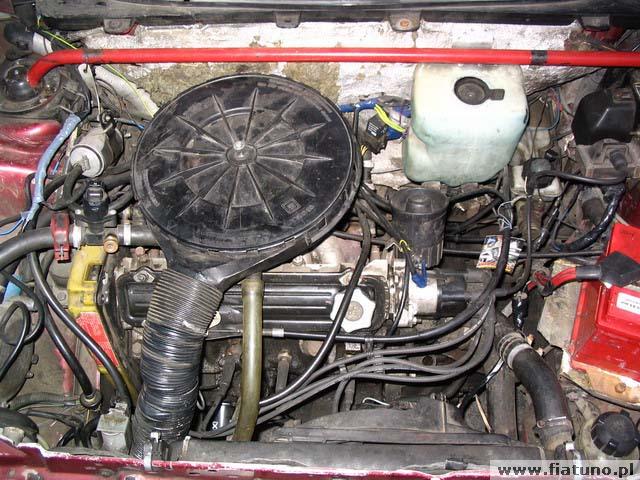

A tak serio... W 1.5 jest kłopot z załozeniem rozpórki, bo przeszkodą jest puszka od firtra powierza. Ciekawi mnie, czy ominiecie łukiem tej przeszkody odbije się na sprawności rozpórki?
> Fajna ławka
zależy od kąta zgięć i wytrzymałości /sprężystości/ użytego to rozpory materiału
> rozpory materiału
hmm.gif Nie jestem inginierem... Myślałem, żeby całą rozpórkę wykonać jako łuk, bo takie rozwiązanie wydaje mi się najlepsze w celu ominięcia firtra... Drugie, to adaptacja wlotu od jakiegoś innego pojazda, ale tu obawiam się, że stracę ten miły pomruk przy wciskaniu gazu...
cóż, rozpórka od UT
> cóż, rozpórka od UT
Ke? A gdzie tego szukać? Na forumie u mopsa?
eBay
A ja jestem inginierem i to w dodatku magistrem hahaha.gifhahaha.gifhahaha.gif i mówię Ci (całkiem serio) że łuk to najgorsze rozwiązanie przy tego rodzaju naprężeniach. W końcu taki łuk do strzelania właśnie tak się zgina (i sie ugina sporo).
Łuk może dobrze usztywniać, ale w kierunku prostopadłym do swej długości (to jakby Ci silnik wypadł za ram to się oprze na rozpórce i nie wpadnie Ci do kabiny rotfl.gifrotfl.gifrotfl.gif).
Prosta rura najlepsza, a jak gięta to podwójna (patrz ettore, jeżeli ją jeszcze ma).
Ja u siebie musiałem odsunąć komputery żeby się rozpórka zmieściła, a w 1.0 trzeba opuścić zbiorniczek sprysku.

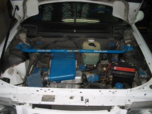

Nie narzekam...

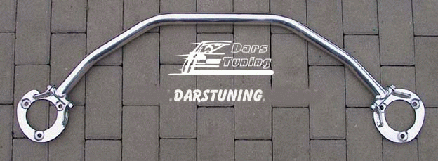

a taka rozporka tez jako s wytrzymuje siły roznawe ! smile.gifhttp://moto.allegro.pl/show_item.php?item=89613698
nio tak ale to nie jest łuk wink.gif - tak jak inżynier Glaca napisał "łuk" w najmnieszym stopniu usztywni Ci kontrukcje, gdyż jest najbardziej podatny na siły gnące, osiowe. To co jest na zdjęciu jest konstrukcją łamaną a łuk to " ) ". Od wytrzymałości elementu na zginanie oprócz kształtu elementu należy brać jeszcze rodzaj zastosowanego materiału oraz grubość ścianki.
> nio tak ale to nie jest łuk - tak jak inżynier Glaca napisał "łuk" w
ja rozumie o co chodzi ale jak by sie dobrze wpatrzec i sobie wyobraźic to widac tam dwa łuki )(!!
