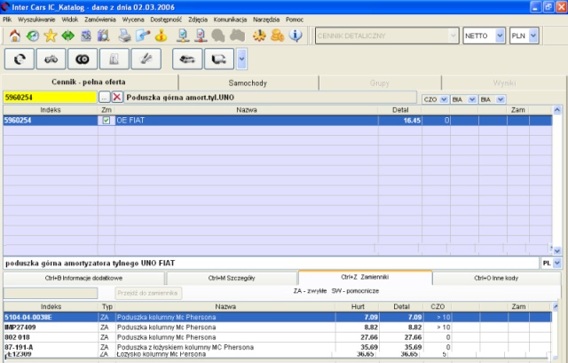

Zobacz w Inter Cars - tu masz filie
adresy
Ceny wygladaja nastepujaco:
