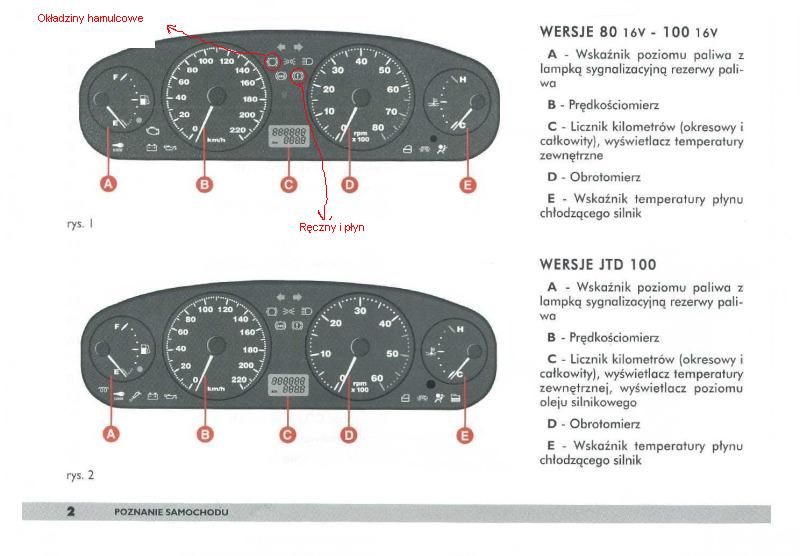

Powiedzcie mi chłopaki jak to możliwe??
Ksiązka pokazuje że są to 2 różne kontrolki. U mnie w padace dokładnie tak to działa. cfaniaczek.gif
może poprostu nie widzieliście jeszce działającej tej kontrolki?? grinser006.gif
ja to mam inny budzik wszystko na dole sie swieci i kontrolki od klackow nie widzialem zlosnik.gif mam nadzieje ze jeszcze nie zobacze marchewki w czasie jazdy zlosnik.gif

ja też ma inny bo jeszcze półkola sprzed FL i ta kontrolka jest i działa ok.gif
wg książki tak jest ok.gif natomiast jak mi kabelek zwierał z tarczą to świeciła się kontrolka od ręcznego
> chyba trzeba będzie to rozstrzygnąć empirycznie
Wystarczy zewrzeć kabelek przy klocku do masy i zobaczyć co się swieci
własnie o takim sposobie pomyślałem , tylko najlepiej będzie wjechać na kanał żeby koła nie ściągać waytogo.gif
latwiej mozna to zobaczyc sciagajac jednak kolo zlosnik.gif ale z kanalu tez mozna ;f
