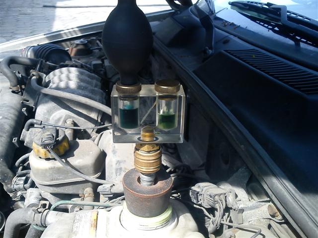

Ubywa szklanka na pół roku, parowanie plus inst. LPG. Niekoniecznie uszczelka. Przedmuchy delikatne są.
> są.
Przedmuchy są skąd dokąd?
Bo mi to wygląda zdecydowanie na pierścienie skoro tak mało ubywa, masz LPG i w dodatku nic się nie pogarsza.
> pogarsza.
Bolid ma na liczniku 290, realnie do 50 wiecej. Sa.
A co to jest na zdjęciu?
Sprawdza zawartość tlenku węgla w płynie
