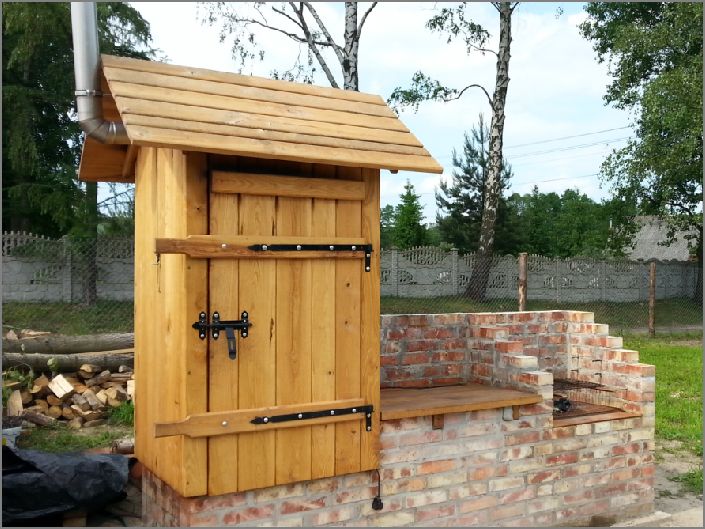

jeśli jesteśmy w temacie wędzarni to Ja wystawiłem coś takiego
jakiś tekst
