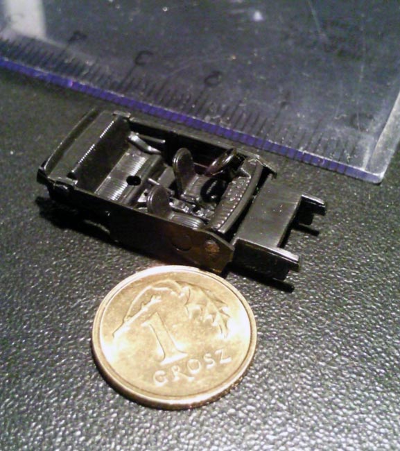

Malutkie wnętrze modelu:
obrazek

Wrzuć chociaż zdjęcie tego czegoś, albo napisz co to dokładnie jest wink.gif

Czy masz gdzieś jakieś resztki tego - np. ramka, odpadki itp ?
