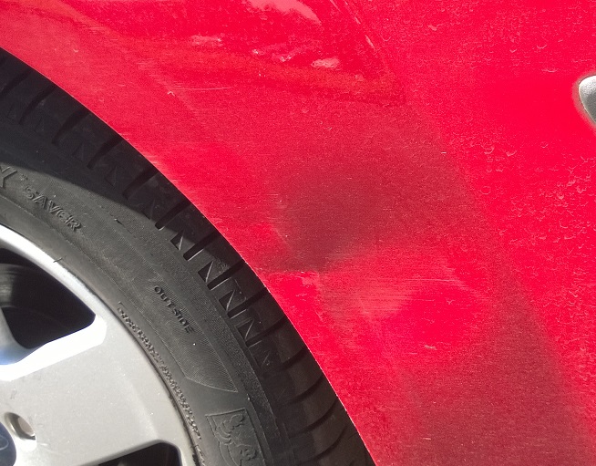

Witam,
pytanie jak w temacie. Lakier nie jest zdarty do podkladu.
Czy da sie z tym cos w miare sensownego zrobic ?
Ps. Wiem, ze zdjecie marne, ale w tej chwili innego nie mam.
Na rancie...Jak dla mnie, bez klepania i odrobiny szpachli nie obejdzie się.

ostre zagięcie więc lakier pewnie pękniety.
Samą zagniotkę pewnie wypchnęliby spece od takich rzeczy - znam Dufała w Katowicach, robilem u niego kilka rzeczy i nie było śladu. Ale obawiam się ze po wypchnięciu pewnie i tak pewnie nadawałoby się to pod lakier - ale przynajmniej bez szpachli.

> da sie wyciągnąć ale ślad mały zostanie
Popieram. Ślad będzie, ale będzie to wyglądało znacznie lepiej niż obecnie.
> wypchnij to sam palcem w najgłębszym pkt na rancie. Jakiś ślad zostanie na pewno, ale to już
profil na rancie w tej chwili i przy obecnej wiedzy tego typu speców nie ma znaczenia,
Poszukać firmy która usuwa wgniecenia bez lakierowania coś jak Trotek.pl ok.gif

Fundamentalne pytanie: element stalowy czy aluminium?
bez znaczenia - raczej bardziej kwestia wewnętrznej konstrukcji nadkola ( czy aby wzmocnienia nie ma)
> ma)
a co ma nadkole do wgniotki na blotniku ?
a no ma - z foty nie widać czy to tylny czy przedni błotnik - w tylnym może być od wewnątrz nadkole wzmacniane, możesz trafić na łączenie blach etc więc- z automatu jest gorzej.
